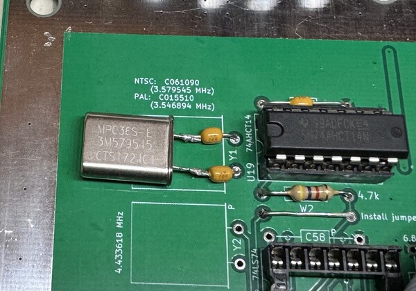

. Wichtiger Hinweis für alle, die jetzt nicht die komplette Entwicklungsgeschichte des Boards auf AtariAge verfolgt haben: . Dies betrifft nur die Bestückung als NTSC System: Bei der Bestückeung der 1.Generation des Boards ist aufgefallen, dass bei der Verwendung von nicht original Atari Systemquarzen (3.579545 MHz - CO61090) eine geringfügig abweichende Taktfrequenz erzeugt wird. Dies führt dazu, dass das Bild nicht farbig ausgegeben wird, sondern nur in grau. Dies konnte durch hinzufügen von sehr kleinen Kondensatoren (ca 18-22 pF) korrigiert werden: Quarz2.jpeg

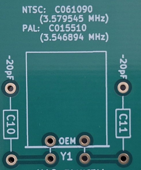

Dies wurde nun in der 2024er Revision des Boards berücksichtigt: Y1-Oben.jpg C10 und C11
Was muss nun wo und wann bestückt werden?
  1. PAL Systeme C10 und C11 dürfen nicht bestückt werden. Das Quarz (3.546894 MHz - CO16112) muss in die Lötaugen "OEM" eingelötet werden
  2. NTSC System unter Verwendung eines Original Atari Quarzes (3.579545 MHz - CO61090) C10 und C11 dürfen nicht bestückt werden. Das Quarz muss in die Lötaugen "OEM" eingelötet werden
  3. NTSC System unter Verwendung eines 3.579545 MHz Quarzes eines Drittherstellers zunächst das Quarz wie unter (2.) einbauen. Hat man ein buntes Bild ist alles gut. Hat man aber nur s/w dann: C10 und C11 mit 18-22 pF bestücken und das Quarz in die Lötaugen "Y1" einlöten.
Und nicht irritieren lassen, auf dem PCB ist das PAL Quarz mit der Bezeichnung C015510 aufgedruckt. richtig ist natürlich C016112

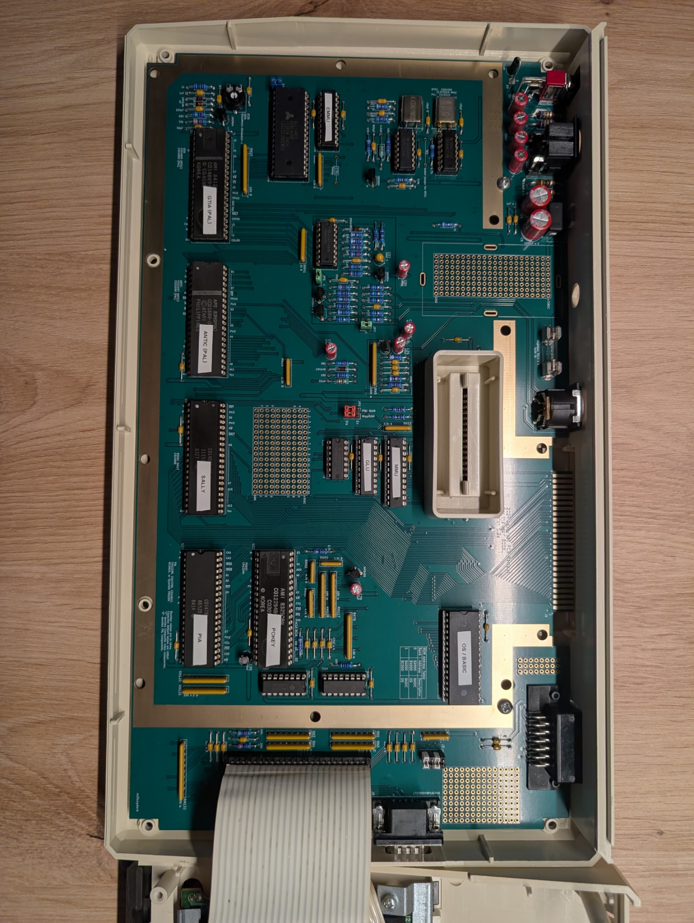

Zunächst einmal: nochmals vielen Dank für die Organisation und die Lieferung rechtzeitig vor Weihnachten.

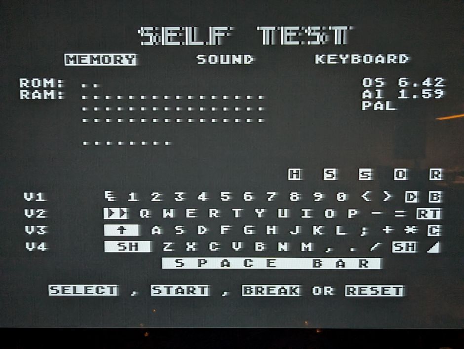

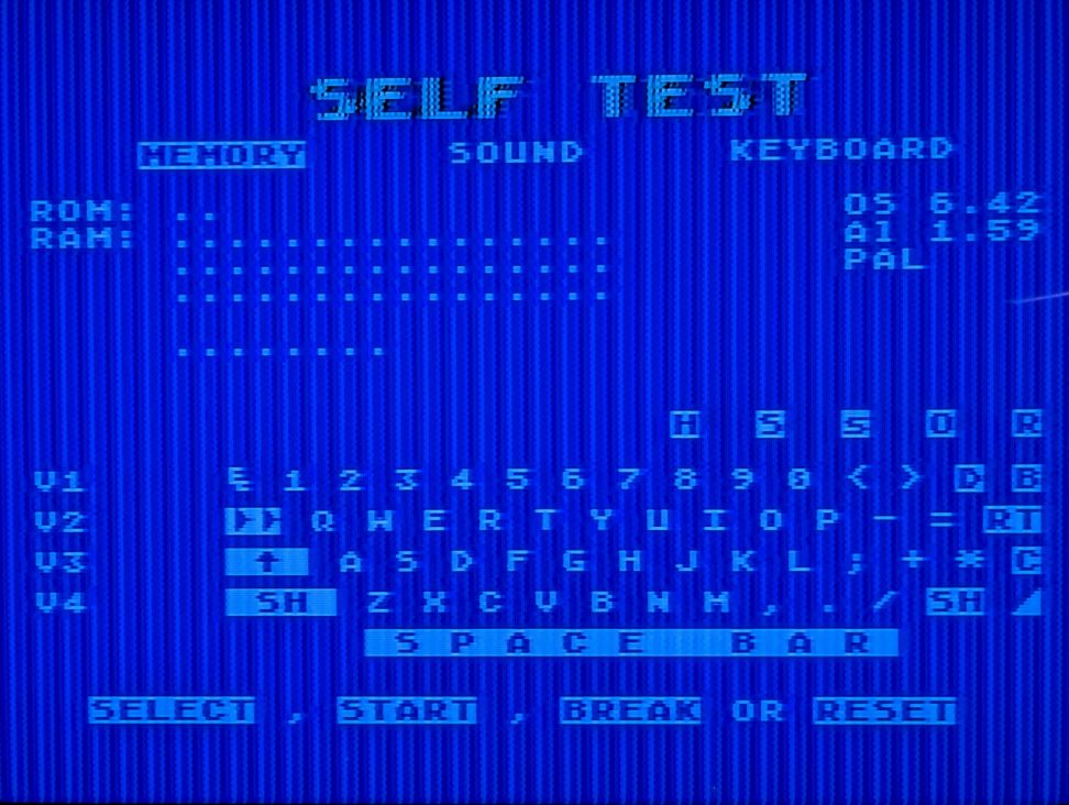

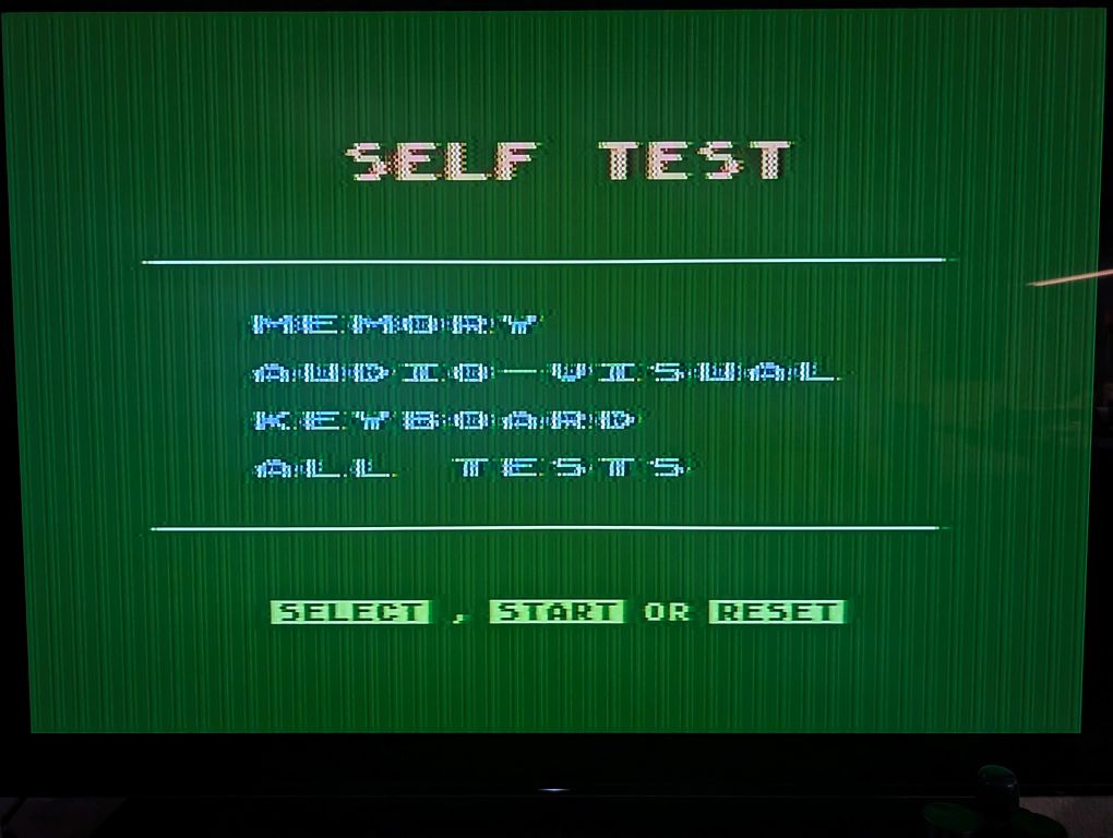

Leider war ich zu ungeduldig, habe wenig gelesen und viel gelötet. D.h. ich habe den Quarz wie einen NTSC Quarz verlötet und jetzt entweder ein schwarz/weißes Bild oder ein gruseliges, je nach Poti-Einstellung. Jetzt muss ich nochmal an den Quarz ran. Aber das hat bei mir System, da ich bei den Klemmen für die Sicherung nicht auf die Ausrichtung geachtet habe 😲 , musste ich hier auch schon nachbessern. Das waren dann aber auch die einzigen Schwierigkeiten.
Ansonsten war alles gut zu löten und die Doku inkl. der Beschriftung auf dem Board war sehr hilfreich. Die Sockel fühlen sich besser an, als beim 600 XL Remake. Für meine Lötstellen werde ich mal wieder keinen Schönheitspreis gewinnen, aber er funktioniert. Hoffentlich demnächst auch in Farbe 😉 Die hatte schon dem Spender gefehlt 😞
Viele Grüße Uwe
Kurzes Update zum Farbproblem: Quarz bei "OEM" eingelötet, C10 und C11 entfernt und der Computer verhält sich (fast) so wie er soll. Es lässt sich jetzt zwar Farbe korrekt einstellen, aber das Bild ist immer noch gruselig 😞
An dieser Stelle habe ich angefangen JP6 und JP7 abwechselnd zu ziehen und wieder zu stecken. Ich kann nur Composite nutzen und habe ein scharfes Graustufenbild wenn weder JP6 noch JP7 gesteckt sind. Wird nur JP6 gesteckt passiert nichts und wird nur JP7 gesteckt, erhalte ich ein Composite Bild, das meinen Erwartungen entspricht. Soweit kann ich das anhand des Schaltplans auch nachvollziehen. Stecke ich jetzt aber zusätzlich zu JP7 noch JP6 wird das Bild richtig schlecht. Leider sind meine Elektronikkenntnisse nicht vorhanden und die Suche in verschiedenen Foren blieb, zumindest für mich, erfolglos. Was sollte das stecken von JP6 bei der Nutzung von Composite bewirken?
Für mich das das Bild ohne JP6 ausreichend und ich lasse den einfach weg. Es wäre aber doch schön, den Hintergrund zu kennen.

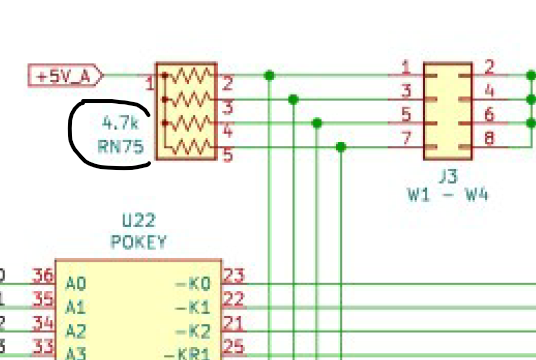

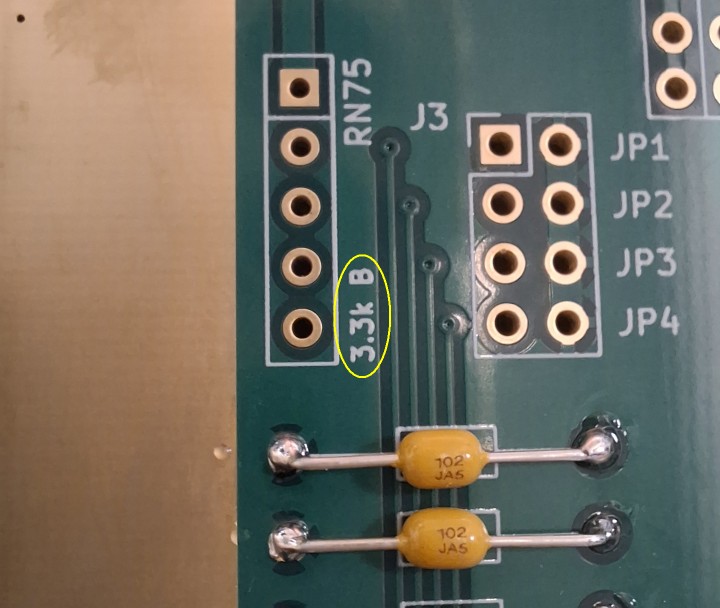

. ACHTUNG RN75 . Ich habe eben entdeckt, dass die Beschriftung auf dem Board an einer Stelle falsch ist:
Hier gehört aber das 4,7K Widerstandsarray hin. Aber sowohl in der BOM, dem Schaltplan und der Bauteileliste meines Kits ist es richtig:
... und natürlich im Kit selber ist das 4,7K Array enthalten.
